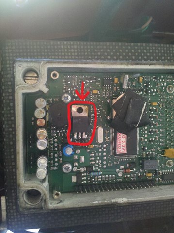

ich habe ein Bild eingefügt also der Transitor war gebrochen ich habe versucht den Transistor, alle drei Kontakte, wieder anzulöten aber der Sixo hat nur gepiepst dann hat das Diplay kurz geflackert und nun isser tod keinen Regung mehr.
2013-06-12_09-53-02_375 (Kopie).jpg (54.99 KiB) 38969 mal betrachtet
Habe weitere belebungsmassnahmen eingestellt :D da ich echt keine Ahnung habe von dem Zeug. Hoffe Ihr könnt mir weiterhelfen.

Das abgrochene Ding ist übrigens ein Spannungsregler.

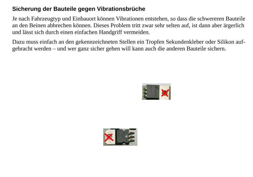

vbcn vb.jpg (55.36 KiB) 38737 mal betrachtet

Re: Spannungsregler abgerissen
Die Platine wurde ausgetauscht => gelöst. :-)
