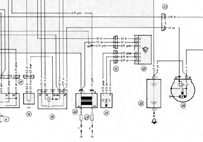

Kannst du mal den oben von mir verlinkten Schaltplan ansehen? Das ist der Stand wie es orig. bei unseren Mopetten aussieht.
Minus: kommt vom Steuergerät und geht auf die Zündspule Kl1 (schwarzer Draht)
Plus: kommt vom Zündschloß, über Notaus und geht auf die Zündspule Kl15 (grün/blau). Liegt an sobald Zündung ein ist
"Normale" Masse ist an der Zündspule nicht angeschlossen, geht nur zum Steuergerät
Ich hab eine Silent-Hektik Zündung, Prinzip der Zündspulen-Anschlüsse ist gleich.
Und nach der Beschaltung ist der Zündimpuls über die Minus-Leitung. Daher meine Verwirrung, dann sind auch die Benennungen in der Anleitung unklar. Oder stehe ich auf dem Schlauch?
Über die SH-Zündung steht auch ein Drehzahlmesser-Signal zur Verfügung, hat ja ansatzweise funktioniert. Da müsste ich dann den Schaltkreis anpassen.

Nach Rücksprache darf ich einen Ausschnitt meines Schaltplanes direkt einstellen. Danke ans 2-V-Forum dafür!
Quelle: 2-ventiler.de
22: Zündspule, KL1 sw = Minus, KL15 gn/bl = Plus über Zündschloß
24: Hallgeber
25: Steuergerät, Anschluß 2 br = Masse
Das schwarze geht nach links orig. auch zum Drehzahlmesser

bei zu hohen Strömen in der Spannungsversorgung geht typischerweise L1 kaputt, bevor die Thermosicherung auslöst. L1 raucht aber nicht, sondern verabschiedet sich still und leise :-)
Dauerplus an Pin1 stört nicht. Da geht nichts kaputt.
Dauerplus an Pin 14 (RPM return) ist schlecht. Das könnte einen satten Kurzschluss zu Pin 24 (analog return) verursacht haben. Dazwischen sind nur Leiterbahnen, keine Bauteile/Sicherungen. Der Defekt (abgerauchte Kupferbahn) sollte auf der Platine gut sichtbar sein. Schau doch mal oder mach' ein Foto für mich.
Du kannst mir den SIxO zuschicken. Dann versuche ich ihn zu reparieren.
Über den Defekt am SIxO können wir hoffentlich auf die Ursache schließen. Damit das nicht nochmal passiert...
Beiträge: 176
Registriert: 20 Feb 2004 - 11:26
Re: Probleme mit Öldruck-LED und Drehzahlanzeige
Beitrag von Arnold »
Nochmal zum Anschluss des Drehzahlmessers bei dir:
Kl15 Dauerplus vom Zündschloß, über Notaus auf die Zündspule -> NICHT anschließen
Kl1 Drehzahlsignal vom Steuergerät auf die Zündspule -> SIxO Pin 1 RPM
Fahrzeugmasse in der Nähe der Zündspule -> SIxO Pin 14 RPM return
