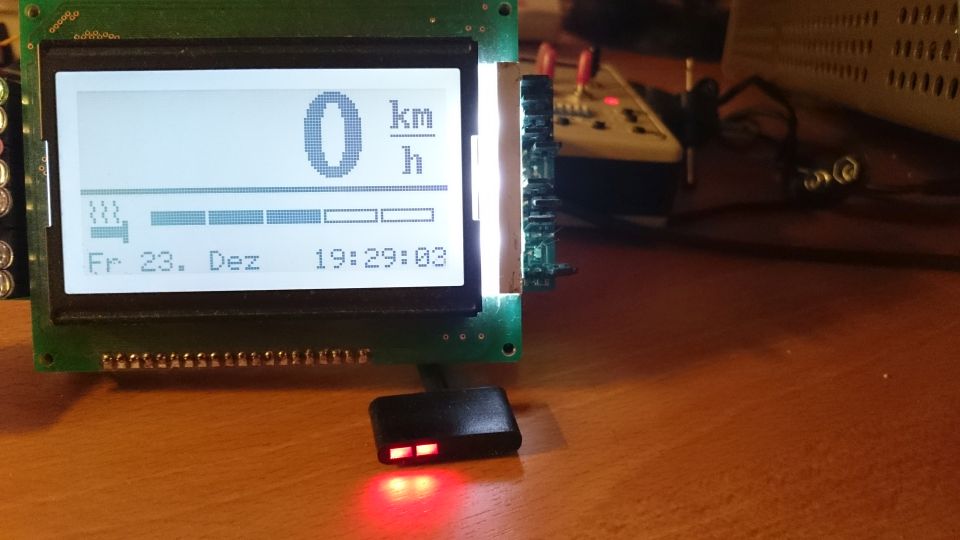

Mein Problem:
Verdrahtung habe ich jetzt entsprechend angepaßt, heizt aber immer noch nicht. Die Leistung kann ich mit dem OK-Taster nicht ändern.
-Coolride ist aktiviert
-Ein- und Ausgang entsprechend der Belegung eingestellt
-Jumper auf High
-Symbol heizen wird im Display angezeigt
-Heizgriff-Anzeige zeigt alle 5 Balken schwarz an, also theoretisch volle Heizleistung
Kann das mit der geänderten Ansteuerung von Coolride zusammenhängen?

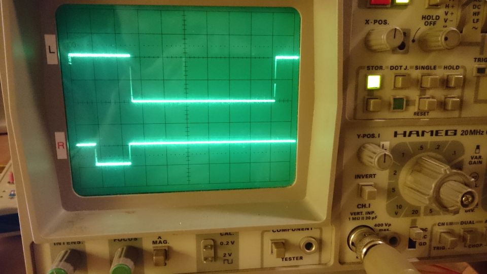

Volltreffer Ralf! Ohne Verbindung zum Sixo heizen die Griffe.
Die Spannungsanzeige im Sixo gibt hier sofort die entsprechende Rückmeldung (Motor ist aus)
Wenn die Leistungsanzeige angeschlossen ist geht die genau falsch rum.
Für mich heißt das erstmal ich muß nichts zurückschicken, der Leistungssteller ist OK.
Und weil es gerade halbwegs Sommer ist kann ich auch ohne Heizung auskommen.

Ich habe eine erste Testversion für den neueren Coolride vorbereitet: V3.1.4b.
Der 5-stufige Bargraph im SIxO nutzt das am Heizgriff gemessene Signal jetzt invertiert: 0% PWM = 100% Leistung. Am Tastensignal für den neuen Coolride soll sich ja nichts geändert haben, demnach sollte ein SIxO-Tastendruck die Heizstufe wie gewohnt eins-weiterschalten.
@Michael: Bitte mal flashen und testen, evtl. reicht diese Änderung schon (?)

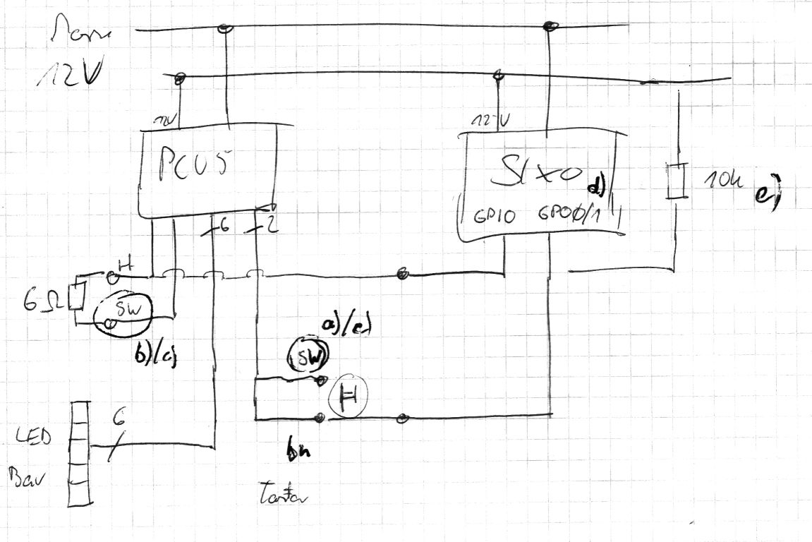

Re: Geänderter Anschluß: Coolride mit Leistungssteller PCU-5
Ahja - ist ja schon mal was.gestern habe ich die neue Version getestet, es ist ein Teilerfolg.
Anzeige geht jetzt richtig. Allerdings kann ich die Heizung nicht übers Sixo einschalten/steuern.
Unterschied Coolride PCU5-V1/2 (Kommentar von Peter):
'Von der Bedienung her hat sich sonst nichts Relevantes geändert. Der Tastendruck kann sogar kürzer sein als beim bisherigen Gerät, ab ca. 5 sec Dauerkontakt zeigt der neue Leistungssteller eine Fehlermeldung im Display, aber solange schliesst der Sixo den Tastereingang ja gar nicht.'
In einer anderen Mail hatte Peter mal geschrieben, dass das Steuergerät einen Tastendruck von mind. 100 ms ON und mind. 380 ms OFF benötigt.
SIxO-Verhaltens bzgl. für Coolride-Tastensimulation:
Der SIxO simuliert den Tastendruck durch niederohmigen Schluss nach Masse für exakt 100 ms (danach mind. 280 ms Pause vor dem nächsten Tastendruck). Die Simulation des Tastendrucks ist nur von einer Bedingung abhängig: Die Coolride-Bargraphanzeige muss im Display angezeigt sein (sonst ist der [Ok] Knopf anders belegt).
@Peter:
Hast du einen Tipp, was jetzt die Ursache sein könnte?

Re: Coolride PCU-5 v2 mit geänderten Anschlüssen
Also, tut mir leid, ich habe den PCU5-V2 nun neben meinem SIXO auf meinem Tisch liegen, aber ich kriege es leider nicht so hin, dass es *NICHT* funktioniert - der SIxO steuert den PCU5-Tasteneingang immer korrekt an. :-/
Testszenario:
Dann habe ich noch diese Varianten ausprobiert:
Im Anhang noch Fotos vom Aufbau und Messung.
Ich habe einfach keine Idee, warum es bei Michael nicht funktioniert.
Vermutlich muss doch mal jemand direkt im Betrieb am MRD mit dem Oszi
nachmessen. :-/
Bye, Ralf
Testszenario:
- PCU5 und SIXO hängen am gleichen Netzteil (12V)
- am PCU5 hängt
- an den Ausgängen (rt/sw) ein Lastwiderstand (6 Ohm)
- am LED-Stecker die kleine Coolride-LED-Bar
- am Tastenstecker das aufgetrennte Kabel (sw/bn)
- Am SIxO hängt
- GPI0 am PCU5 Ausgang (rt)
- GPO0 am PCU5-Tasteneingang (bn)
- offene Kabel:
- PCU5-Tasten-Masse (sw) offen
- PCU-Ausgang-Masse (sw) _nicht_ zusätzlich
- mit Netzteil-Masse verbunden
- PCU5-Tastenkabel sw zusätzlich auf Netzteil-Masse gelegt
- PCU5-Ausgang sw zusätzlich auf Netzteil-Masse gelegt
- Kombination aus a)+b)
- GPO0 gegen GPO1 getauscht
- GPO0 mit PullUp auf 12V
nachmessen. :-/
Bye, Ralf

- - oben: SIxO Bargraph (60%, Messungenauigkeit, wird behoben)
- unten: PCU5-LED-Bar (40%, korrekt) - Bargraph_SIxO_PCU.JPG (71.75 KiB) 1449302 mal betrachtet
- - bei Stufe 1 = 20% fotografiert
- oben: 20% PWM des PCU (bei ~920 ms CycleTime)
- unten: SIxO-GPO0-Impuls für PCU-Taste (~150 ms low-active)
- Tastenimpuls im Detail nachgemessen: low ~0,1 V, high ~4,9 V - Ossi_12V_100ms_pro_Teiler.jpg (81.67 KiB) 1449302 mal betrachtet
- (95.96 KiB) Noch nie heruntergeladen
