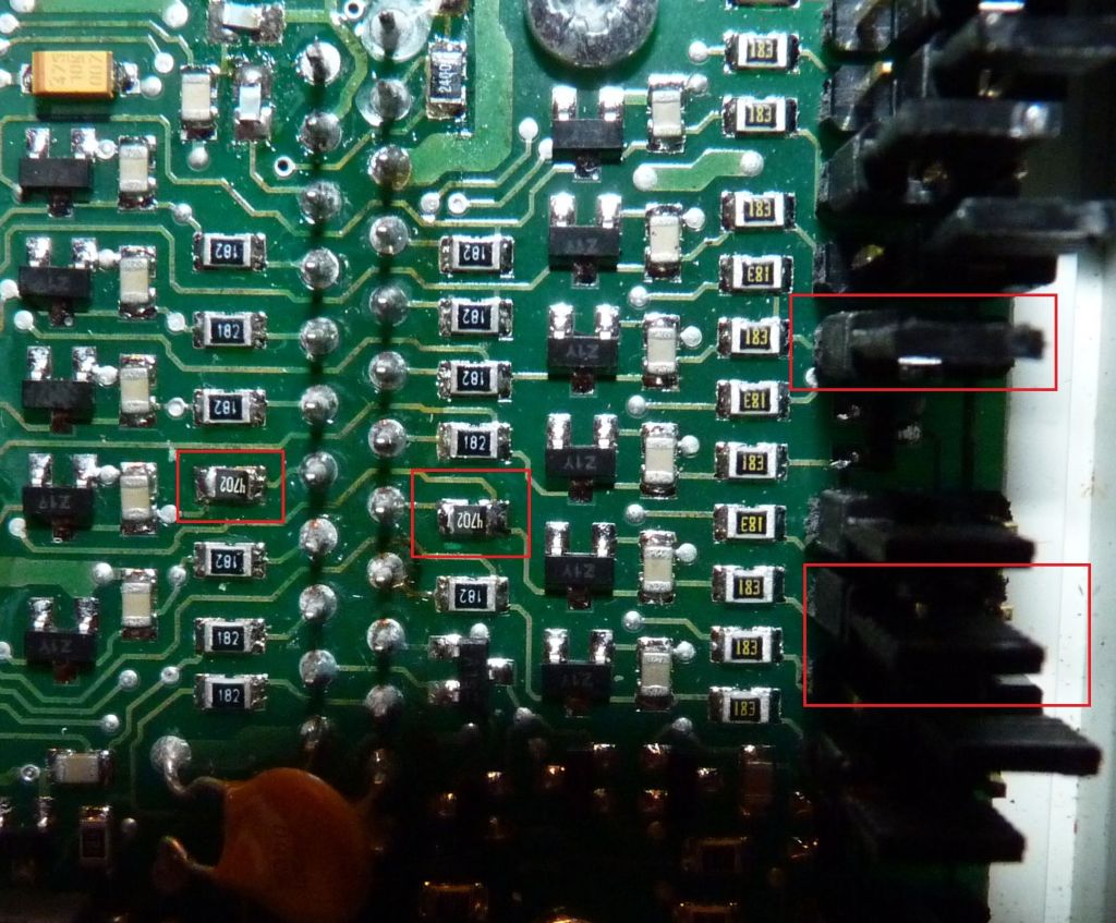

So, jetzt habe ich die Wiederstände im Sixo auch wie Gunnar ausgetauscht, allerdings in SMD-Bauform.
Nun leuchtet die Kontrollleuchte schon ohne Betätigung des Blinkers....:-(
Ich gehe mal davon aus das der Kollege auch den richtigen Wiederstand (47k) ausgesucht hat.
Poste nachher mal ein Foto.
Evtl. kann ja hier jemand die Kennzeichnung "lesen"
So, hier das Foto:

Da die Bilder von Gunnar ja nicht mehr vorhanden sind stelle ich sie mal neu rein:

nett, dass du Gunnars Bildchen wiedergefunden hast, aber: Gibt es ein besonderes Geheimnis zur Nutzung? Ich bin nicht in der Lage, sie im Großformat zu betrachten, keine Reaktion auf L/R-Mausklicks - ich sehe nur 240px × 143px. :?:
Zu deinem Problem: Nach ein paar vergeblichen Versuchen meinerseits, Arnolds o.a. Messwerte für H/L-Spannungen nachzuvollziehen (und einem aufklärenden Gespräch mit ihm ;-) ): Können wir davon ausgehen, dass du die beiden betroffenen TURN_x SIxO-Jumper auf 'low' gestellt hast (siehe Handbuch)?
