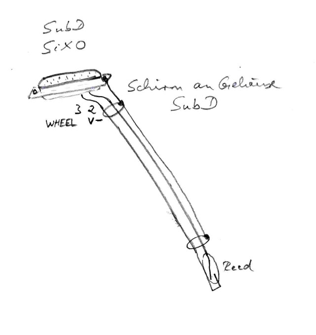

- Als Kabel zum Reedkontakt ein geschirmtes nehmen. Minusanschluss mit dem WHEEL-Signal führen wie gezeichnet. (_Nicht_ ein Ende unten an der Gabel auf Masse legen.) Siehe http://www.sixo.de/EXCHANGE/sixo_wheel_connection.jpg

Mittlerweile denke ich auch dass es nicht nur über den Reedkontakt kommt. Mein Versuch mit dem Zähler und dem GPIO-Out funktioniert im Prüfaufbau bestens. Auch beim Fahren klappt das am Anfang gut, bis die Mühle richtig warm ist. Dann kommen immer wieder zwischendrin Fehlmessungen. Momentan habe ich die Standardbeschaltung und habe auch das Phänomen dass sogar im Stand bei nicht geschlossenem Reedkontakt manchmal Fehlmessungen angezeigt werden.
Also ist da noch mehr unterwegs. Vermutlich sind es mehrere Effekte die zusammentreffen.

Hallo Ralf.
Dan Aufbau wie in dem Bild hatte ich noch nicht probiert. Und zwar aus folgendem Grund: die Störungen hatte ich auch schon als ich oben am Sub-D direkt den Tachoeingang an die Masse angeschlossen hatte. Somit kann ich mir die lange Leitung auch sparen.
Ich denke die Eingänge sind einfach zu empfindlich.
Zur Erinnerung: Wenn ich an dem Drehzahleingang am Sub-D eine Leitung anschliesse und diese nur offen lasse bekomme ich schon ein (manchmal falsches) Drehzahlsignal.
Auf der Masse sind einfach die Zündungsspitzen und diese werden (manchmal) einfach die Eingänge triggern.

Re: km/h-Anzeige durch DZM gestört (Spule L1)
Ah, verstehe, mir war nicht klar, dass du die Kontakte direkt am DSUB-Stecker kurzgeschlossen hattest.Uwe hat geschrieben:die Störungen hatte ich auch schon als ich oben am Sub-D direkt den Tachoeingang an die Masse angeschlossen hatte. Somit kann ich mir die lange Leitung auch sparen.
Bin kein EMV-Fachmann, aber evtl. passiert das "Übersprechen" auch noch auf der Platine. Hast du schon einmal probiert, einfach den Eingangswiderstand am SIxO-RPM zu erhöhen? Evtl. hilft schon ein Widerstand in Reihe, ansonsten ein erhöhter Spannungsteiler am RPM-Eingang im SIxO?Uwe hat geschrieben:Ich denke die Eingänge sind einfach zu empfindlich.

Re: Zündspule stört km/h und Display (L1/IC11) (gelöst)
Also normal ist das nicht...
Dass bei den kurzzeitigen Störungen die Geschwindigkeit sowohl nach oben als auch nach unten variiert, ist schon seltsam: Wären es nur Aussetzer bei der Kontakterkennnung, sollte sie nur nach unten zappeln. Werden Zusatzimpulse erkannt, sollte es eher nach oben gehen - aber beides?
Ich glaube, du musst wirklich mal mit dem Ossi schauen, evtl. mit ner Bohrschmashine als Drehzahlgeber?

Hier eine kleine Zusammenfassung meiner Fehlersuche:
Ganz zu Beginn hatte ich Probleme überhaupt eine richtige Geschwindigkeit bei laufendem Motor anzuzeigen.
● Die Lösung war, den RPM- Eingang auf Masse zu legen.
Danach hatte ich lange Zeit Probleme mit Geschwindigkeitssprüngen nach oben. Anfangs dachte ich das Problem in Interferenzen der Zündung gefunden zu haben. Wie sich herausstellte lag das Problem nicht am SIxO selbst.
● Lösung: Mein selbstgebauter Signalkonverter des Hallgebers, bzw. die Steckverbindung des Kabelbaums hatte einen schlechten Kontakt. Ein neuer Stecker und Konverter hat das Problem behoben.
(Da der Austausch des Multivibrators die Symptome nur verschlimmerte, denke ich, dass sich nach ab- und anstecken des Kabelbaums der Wackelkontakt des Steckers noch verstärkte...)
Ich hoffe damit etwas mehr Durchblick in meine Situation gebracht zu haben.
Gruß Schorschi
