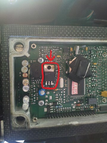

also meine Sixo spielt nicht mehr habe ihn denke ich 7-8 gekauft übers Internet auf Sixo.de. Keine Funktion mehr garnichts also dachte ich eine Kabel ist locker war aber nicht so. Bei meiner weiteren Fehlersuche habe ich das Display abgebaut und habe gesehen das der grosse Transistor? abgebrochen war. Diesen wieder angeloetet aber nichts geht mehr und ich bin mit meinem latain am Ende bin nicht so der mann fürs elektronische :D .

hallo max immer noch sehr spährlich deine infos (nach deiner mail) kannst du mal ein foto hoch laden damit wir erkenn könn welchen transistor du genau meinst?

ich habe ein Bild eingefügt also der Transitor war gebrochen ich habe versucht den Transistor, alle drei Kontakte, wieder anzulöten aber der Sixo hat nur gepiepst dann hat das Diplay kurz geflackert und nun isser tod keinen Regung mehr.

Habe weitere belebungsmassnahmen eingestellt :D da ich echt keine Ahnung habe von dem Zeug. Hoffe Ihr könnt mir weiterhelfen.
cu
max
ps ist das Überhaupt ein Transistor

Das abgrochene Ding ist übrigens ein Spannungsregler.

Die Platine wurde ausgetauscht => gelöst. :-)
