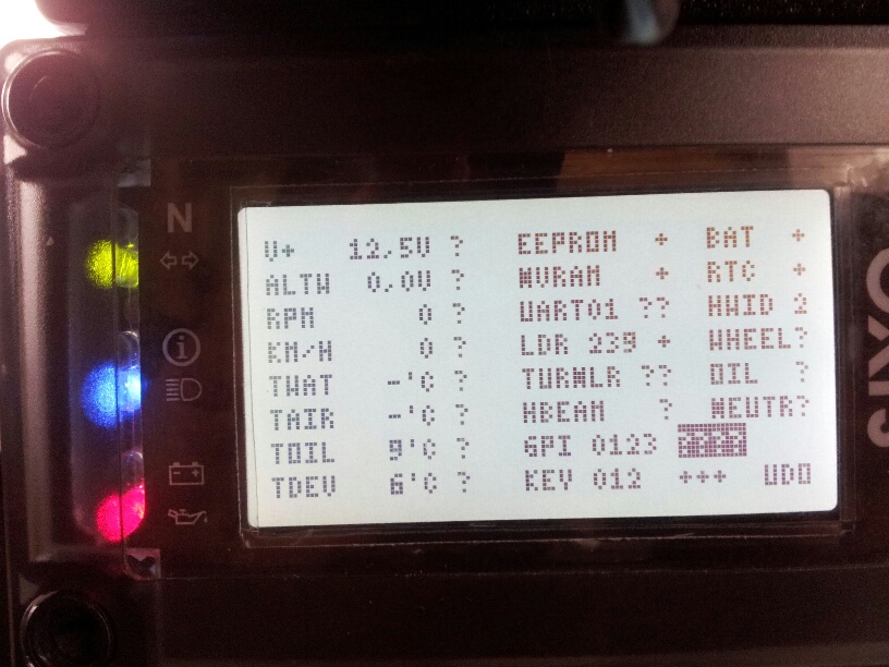

Hallo zusammen.
Bin von Arnold seit ein paar Tagen freigeschaltet. Ich heiße Lutz, bin 43, bin nach 12 Jahren Abstinenz im Januar 2009 wieder mit ner AT eingestiegen, baue ständig an der Kiste rum, um sie weiter auf meine Wünsche und Bedürfnisse zu optimieren :lol: und komme aus Oberhessen.
Habe jetzt ein Problem mit dem DZM des SiXOs an meiner AT. Er zeigt 0 an. Ich habe zuerst den originalen Anschluss ausprobiert. Der funzte nicht. Also hab ich mir eine Steuerleitung gebastelt (wie im Handbuch beschrieben) und bin an die vordere Zündspule. Beide Anschlüsse haben nichts gebracht. Also habe ich die hinter Zündspule ausprobiert. Leider ebenfalls erfolglos. Beide Leitungen an beiden Zündspulen brachten sowohl mit, als auch ohne Masse auf PIN14, nicht den erhofften Erfolg. Ich habe Durchgang von PIN 14 auf Fahrzeugmasse (SUB-D-Stecker des Kabelbaums). Gehe also mal davon aus, dass ich damit auch im SiXO selbst da entsprechend Masse habe, wobei die lt. Handbuch ohnehin nur zur Unterdrückung von Störsignalen benötigt wird. An R11 habe ich Durchgang zum Stecker der Steuerleitung an den Zündspulenanschluss. Ein Leitungsproblem kann also somit ausgeschlossen werden. Da ich den SiXO gebraucht gekauft habe, habe ich heute auch den Vorbesitzer gesprochen und gefragt, ob er einen 1nF-Kondensator in der Steuerleitung integriert hatte, da ich diese nicht mit gekauft habe. Diesen hatte er aber nicht drin. Im Grunde bin ich nun am Ende mit meinem Latein...aber vielleicht weiß ja hier jemand Rat.
Evtl. damit zusammenhängend: Kurz nachdem die Kiste läuft, geht die rote Warn-LED (Symbol BAT) an. Hab schon gecheckt, dass das nix, wie zuerst vermutet, mit der Ladespannung zu tun hat. Wenn ich auf der FB die "ok"-Taste drücke, erscheint im Display: "Öldruckschalter defekt?" Das kann ich zwar nicht gänzlich ausschließen, liegt aber in einem eher geringen Wahrscheinlichkeitsbereich, da der vor Einbau des SiXOs ja wohl lief, denn auf den Originalinstrumenten leuchtete die Lampe nur beim Einschalten der Zündung (also defekte Lampe als Fehlerquelle auszuschließen).
Als Zylinderfaktor ist, da der SiXO bereits auf einer AT vorher lief, 2/2 eingestellt - ich gehe mal davon aus, dass das bei einem V2 mit Zündung bei jeder 2ten Kurbelwellenumdrehung auch so richtig ist.
Laut einem alten Thread hier, wo es ebenfalls um Probs mit dem DZM bei ner F650 ging, habe ich die Sache mit dem R11 gelesen und mir auch die Skizze, wo der sitzt, runtergezogen. Lt. dieser Skizze sitzt er direkt neben R6 - der sieht aber bei mir (siehe Bild) eher aus wie ein Kondensator...? :shock: Aber ich mag mich da auch täuschen, bin seit Abschluss meiner Lehre 1993 eigentlich aus dem Elektronikgeschäft raus...
Softwareversion: 3.0.6
Angeschlossene Sensoren: als Speedgeber ein Reed, Öltemp.-sensor VDO. Beide liefern Werte und ich denke mal, auch die richtigen.
Anbei ein paar Bilder, die vielleicht für die Cracks hier hilfreich sind.
Hoffe, dass mir hier einer helfen kann... :roll:
Grüße
Lutz

Folgendes habe ich gecheckt:
1. Pinbelegung in dem 9-poligen Stecker getestet --> Öldruckschalter ist am richtigen Pin (PIN 18)
2. Öldruckschalter der AT ist bei ausgeschaltetem Motor geschlossen, also auf Masse gezogen (AT-Forum und Schaltplan im Reperaturhandbuch); vom Prinzip funktioniert der also quasi genau wie der Leerlaufschalter
3. Durchgang bis zum SUB-D ist gegeben
4. Öl ist genug drin
5. Spannungsmessung am 9-poligen Stecker (moppetseitig) zeigt zweifelsfrei, dass der Öldruckschalter funktioniert (wie vermutet; je nach Zustand, Spannung da/Spannung weg)

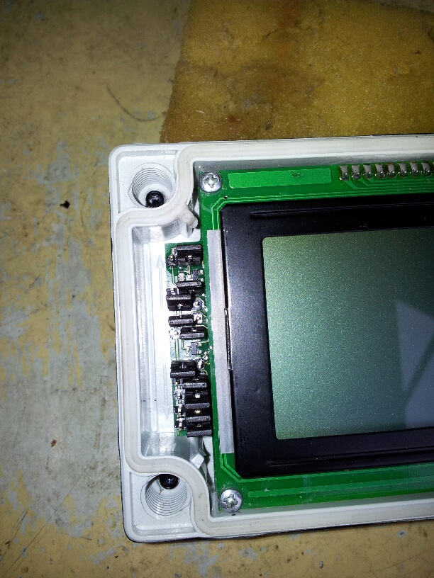

6. Jumper gecheckt - sitzt auf HIGH, genau wie der des Leerlaufschalters
Insofern könnte es wohl dann an den Einstellungsparametern liegen - werde ich morgen mal checken und feedbacken.
DZM:
Also, auch da hätte es theoretisch sein können, dass ich en Kabelbruch habe, denn ich hatte die Durchgangsgeschichten zuvor jeweils einmal vom Stecker an der Zündspule bis zum SUB-D des kleinen Kabelbaums (Mama) und dann vom SUB-D am SiXO (Papa) bis zum R11 gemessen und hatte jeweils Durchgang - laut meinem Billigmultimeter 0,9 Ohm...also nix. Nun dachte ich, es könnte ja tatsächlich so ein Kabelbruch sein, der erst beim eingebauten Zustand durch drehen/biegen der Leitungen auftritt. Also, den ganzen Kram zusammengebaut und erneut Durchgangscheck gemacht. Leider, oder zum Glück ist der aber psoitiv ausgefallen; heißt, ich habe Durchgang vom Anfang der Steuerleitung bis zum R11. Die einzige Sache, die mir nun noch einfalen würde, an die ich aber nicht so recht glauben mag ist, dass meine Steuerleitung noch auf provisorischer Länge ist, da ich nicht genau wusste, wie ich das Teil verlege und an welche der beiden Zündspulen ich gehe. Heißt also, das Dingen ist noch knapp 2m lang, besteht aus 2-adriger Leitung mit je ,75qmm. Um den Widerstand gering zu halten, habe ich kurzerhand beide Leitungen an den Flachstecker und dem Kfz-Rundstecker angeschlossen. Da ich nun sicher weiß, an welchen Zündspulenanschluss ich muss, werde ich morgen die Leitung mal auf Einbaulänge kappen. Will ja nix unversucht lassen...Grsl. kann ich mir halt nicht vorstellen, dass ein Spannungspeak der Zündspule von 2m Kupferdraht so abrasiert wird, dass es für den SiXO-Eingang zu wenig ist...
Tja...als gelernter Kommunikationselektroniker habe ich noch aus meiner Lehrzeit ein 19"-Gehäuse mit ner Spannungsquelle drin. ...hat sich gerade erledigt, da die das Volt-/Amperemeter nur bis 30 V geht, liefert es sicher damit auch keine 60 V...also der Trick funzt nicht...Allerdings macht dieser Test in meinen Augen auch nicht wirklich Sinn, denn ich habe ja zweifelsfrei Durchgang von der Steuerleitung bis zum R11 und da die Karre ja läuft, muss auch das Zündsignal anliegen und bei dem Vorbesitzer ist der DZM im SiXO auch gelaufen...auf der Platine steht #141, falls das in diesem Zusammenhang von Bedeutung sein sollte.
Insofern habe ich mich bereits versucht mit dem Gedanken anzufreunden, dass auf der Platine was im Argen liegt...Da die IC´s keine Sockel mehr haben, sondern in SMD-Technik direkt eingelötet sind, kann man die leider auch nicht einfach mal tauschen.
Warten wir einfach morgen mal ab, wenn ich die Sache mit dem Warnungsmodus mal gecheckt habe.
Was ich mir in meiner schier grenzenlosen Fantasie evtl. auch noch vorstellen kann: Die Platine im SiXO war mit nur 2 Schrauben festgemacht, weshalb der SUB-D im SiXO beim Aufstecken des Gegenstücks immer leicht nach innen drückte. Mittlerweile ist die Platine zwar mit 4 Schrauben fest und dieses Problem besteht nicht mehr, aber evtl. hat das ja einen Leiterbruch auf der Platine ergeben :roll: ...auch wenn ich bis zum R11 komme...?
Grüße
Lutz

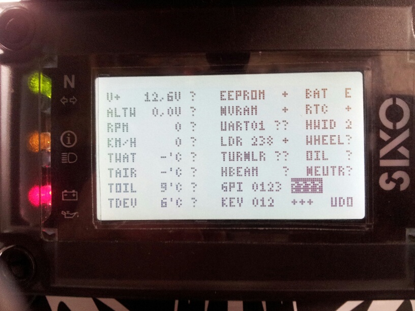

Habe noch einen Nachtrag, der vielleicht auch zur Problemfindung beiträgt... Wenn ich das Moppet starte, geht der SiXO imme rkurz aus, fährt aber dann sofort wieder hoch. Hab irgendwo gelesen, dass das an der Bakterie liegt, an welcher durch das Starten kurz die Spannung einbricht. Hab heute, um das zu umgehen, mit der Konserve überbrückt; also Moppetbatterie ab, Startkabel an die batterieklemmen am Moppet und an die Batterie am Auto (Motor am Auto lief). Eigentlich sollte ja jetzt hier dieser Effekt nicht eintreten - so däucht mir jedenfalls. Is aber doch so...also SiXO geht beim Startvorgang kurz aus, fährt aber sofort wieder hoch. Keine Ahnung, ob das relevant ist, aber ich wollte hier zur Problemfindung auch Randinfos nicht weglassen, weil sie mir evtl. unbedeutend erscheinen.
Noch ne Frage: Im Handuch ist ein Link zum Flashtool. Der funktioniert aber nicht - kann mir jemand das Tool per Mail schicken oder einen Link, wo ich es downloaden kann? Vielen Dank im Voraus.
Grüße
Lutz

Flashen: Als nächstes habe ich meinen SiXO aufgemacht, Jumper auf Program getauscht, Kabel eingesteckt - Peter hatte mir schon gesagt, sein Kabel ginge nur in eine Richtung drauf...also geschaut, okay, sah gut aus. Converter ins Läppi rein...fragt mich doch mein XP nach nem Treiber...kein Treiber im Bundle dabei. Nagut, Dr Google weiß doch da meistens Rat, ich also kurz gesucht, gefunden, runtergezogen und beim Installieren kommt eine Sicherheitswarnung, die zu installierende Software hätte den Logo-Test nicht bestanden. Aha...? Peter angerufen, er hat mir dann den richtigen Treiber übermittelt. Installation ging dieses Mal ohne Probs. Also Kamerad auch rein, dann wie im Handbuch beschrieben fortgefahren. Beim Starten des Flashtoolskriege wähle ich, wie von Peter beschrieben, COM4 und kriege schon wieder ne Fehlermeldung..."select port open error"...Software musste ich dadurch jedesmal neu starten, um mich durch die verschiedenen Ports zu klicken. COM3 hatte diese Fehlermeldung nicht, sollte also doch dann eigentlich der richtige sein...bekam aber eine Meldung" Communication error push RESET"...Wo ist RESET? Mein zweiter Vorname entwickelte sich augenscheinlich zu "Fragezeichen" Naja, hab so ziemlich alles dann versucht, was mir in den Sinn kam; Neustart, etc. hat alles nix gebracht. Und dann kam ich drauf, mal Peter´s SiXO aufzumachen. Und stellte was fest? Genau, bei seinem SiXO passt der Stecker des Flashkabels nur in eine Richtung, ohne die Kontakte zu verbiegen. Er hat nach außen zur Gehäuseseite viel weniger Platz, als ich und sein Stecker ist deswegen extra auf einer Seite dicker, als auf der anderen und kann somit nicht falsh aufgesteckt werden, ohne seine Kontakte zu verbiegen. Bei mir isses aber anners! Ich kriege seinen Stecker bequem in beide Richtungen drauf, obgleich es anfangs nicht so aussah. Ist mir werst dadurch aufgefallen, als ich beim ihm reingesehen habe. Also, Stecker andersrum - und siehe da, mein Flashtool öffnet auch auf einmal das Hauptfenster und fragt mich nicht wild onanierend nach baud rate, etc. Das scheint wohl irgendwie ein Bug zu sein, denn obwohl es bereits den Kommunikationsfehler gemeldet hat, macht das Tool munter weiter und will mal Baud Rate und dann auch den Softwarepfad haben, um dann doch wieder mit so nem pomadigen timeout zu kommen. War kurz vorm abkeuern! Jedenfalls war nach dem Tausch des Steckers das Flashen ein echtes Pipifax!
Resultat: Erneuter Teilerfolg. Der Öldruckschalter wird nicht mehr, wie zuvor, als Fehlermeldung angezeigt. Allerdings leuchtet nun auch nach mehreren Sekunden die Öl-LED nicht mehr nach Einschalten der Zündung. Leider stellt sich der DZM aber nach wie vor tot und zeigt nur "0" an. Insofern ist der Verdacht in meinen Augen und aus meinem technischen Verständnis mehr als naheliegend, dass auf der Hardware-Seite irgendwas über den Jordan ist. Im Moment kann ich auch ganz gut ohne den DZM leben, aber spätestens zum Vergasersynchronisieren nächsten Winter wird´s eher bleeeed.
Sollte jemand ne Idee haben, was ich noch machen könnte, immer her damit! Sofern, wie Peter meinte, evtl. nur ein oder zwei kleine Bauteile Schuld an der Misere sein sollten, kann ich die ja evtl. tauschen. Ein SMD-IC auszulöten traue ich mich ja vielleicht noch...aber einzulöten nicht mehr...
