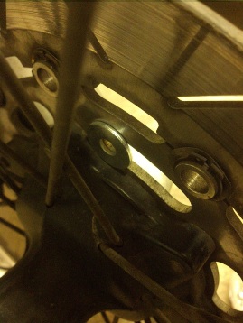

Da ich bei mir keine "fertigen" Magnet-Bremsscheibenschrauben verwenden konnte (und wollte), hab ich es etwas anders gelöst:
Zufällig hat der Bremssattel eine verfügbare Bohrung. :-)
kleinen Halter gedengelt
Magnet positioniert
Magnet positioniert
fertig montiert
fertig montiert
Das Kabel unten (Lötstelle, weitere Leitung: simples, geschirmtes Telefonkabel) schön geschützt hinterm Holm verlegt. :-)
Re: Sixo und Pro-Oiler funktionieren nicht zusammen...
Verfasst: 20 Apr 2015 - 17:49
von matzejochen
....hier noch der provisorische Gegenhalter / der Blick von hinten:
Gegenhalter
Gegenhalter
Verklebt wurde das Ganze auch noch.
Demnächst wird eine hübschere Scheibe eingesetzt.
Bisher hält das Ganze bombenfest!
8)
