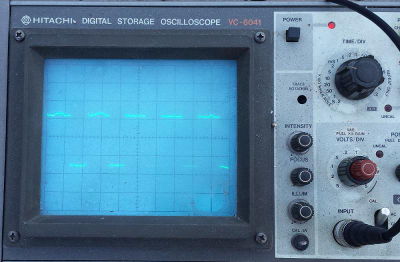

Dazu bietet sich das Signal der Lichtmaschine an. Sie ist ungeregelt, eine ganz ordinäre Schwunglichtmagnet-Konstruktion, wie beim Moped. Der Generator erzeugt m.W: fünf Spannungsänderungen/Umdrehung entstehen. Das sieht so aus (gemessen von einem Dieselkollegen):
Die Spannung im Leerlauf kommt dabei auf 13V, bei Drehzahl bis uBatt. Die Maximaldrehzahl liegt nominell bei 4000 u/min.

Auf dem Foto ist die Skalierung nicht zu erkennen. Sieht irgendwie rechteckig aus, aber welche Zeitbasis? Und wie hoch ist die Spannung open/unten?
Kannst du Signalverlauf genauer beschreiben? Dann kann man mehr dzu sagen...

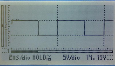

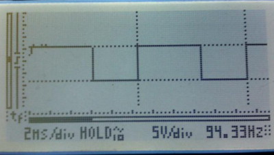

Den 'Screenshot' hat ein mit-Dieselant gemacht, die Skalierung müsste ich erfragen.
Ich habe aber noch zwei andere zu bieten, dazu die Kommentare desjenigen, der gemessen hat:
Die Amplitude mit dem Cursor gemessen ergibt wie man rechts unten im Display sieht 14,19V
Die Frequenz mit dem Cursor gemessen ergibt 94,33Hz. Daraus folgt bei 5 Impulsen/Umdrehung eine Leerlaufdrehzahl von 1131U/Min
Das ist hoffentlich aussagekräftiger.

PS: Gemessen ist das am Reglerausgang, daher das 'digitale' Signal.

Ist das untere Potential (0V) gleich der Fzg-Masse? Oder hängt dieses Signal 'in der Luft' (komplett isoliert)?
- Falls 0V im Ossi == 0V für SIxO sind, wäre das gut!
- Falls die Pulsweite auch bei niedrigen/hohen Drehzahlen so (~50%..60%) bleibt: auch gut!
- Falls die obere Spannung (14,2V) auch bei hohen Drehzahlen (und auch sonst) immer schön zwischen 9V..15 V bleibt: sehr gut!
Dann könnte es mit dem Signal am RPM-Eingang des SIxO funktionieren. Es müsste dann noch der Eingangspannungsteiler im SIxO empfindlicher umgelötet werden, so wie hier erklärt. Und der tolle 'Zylinder-Korrektur-Faktor' im SIxO-Einstellungsmenü musste auf '1/5' gestellt werden.
Könnte gehen... :-)
