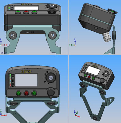

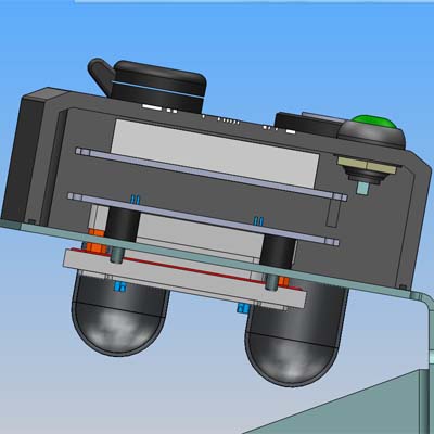

Erstmal ein Hallo an alle,
weil das mein erster Beitrag hier ist stelle ich mich kurz vor:
Ich heiße Michael, komme aus der Nähe von München und fahre schon seit langem eine R100GS.

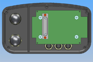

Und bei der will ich diesen Winter das Cockpit umbauen. Das Sixo als Bausatz habe ich schon, Danke nochmal an Ralf und Andreas für die Hilfe bei der Inbetriebnahme.
Bausatz deshalb weil mir das Gehäuse nicht so zusagte, und darum paßt das mit dem 3D-Druck perfekt. :mrgreen:
Meine Vorstellung dazu wäre darin nicht nur das Sixo unterzubringen, sondern auch noch einen abgetrennten Teil für das Zündschloß und eine Steckdose im Gehäuse zu haben. Abgetrennt deshalb weil beides sicher nicht 100% wasserdicht ist.
Ralf hat ja schon einiges an Angaben gemacht, ich würde das Gehäuse auch auf ein Blech verschrauben. Allerdings wenn möglich nur ein einteiliges Gehäuse, also erst das Blech, darauf (evtl. auf kleinen Silentblöcken) das Sixo befestigen und darüber das Gehäuse "überstülpen". Den Übergang zum Blech mit einer Dichtschnur abdichten und von unten verschrauben. Von oben sind dann keine Schrauben sichtbar. Bei mir wäre das Blech auch Halter für den Scheinwerfer.

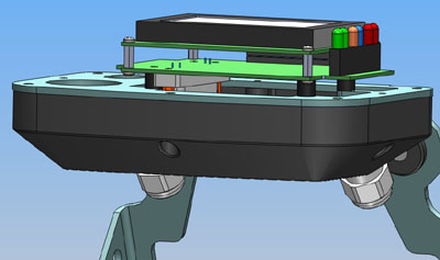

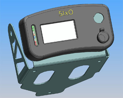

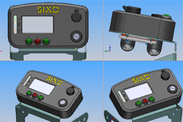

Ich habe mal einen Entwurf (mit Solidworks) gemacht wie ich mir das in etwa vorstelle. Rechts vom Display hätten auch noch die 3 Taster Platz.
Ein paar Fragen habe ich auch noch:
-kann das Gehäuse mehrfarbig gedruckt werden? Dann könnten die Symbole der Kontrolleuchten und das Logo gleich mit reingedruckt werden.
-wie viel Abstand hat das Display im Originalgehäuse zum Deckel? Reicht 1mm Luft nach oben (auch bei den LED)?
Und jetzt bin ich gespannt was ihr davon haltet... :shock:
Schöne Grüße
Michael
Re: SIxO-Gehäuse aus dem 3D-Drucker?
Verfasst: 02 Nov 2014 - 11:33
von Ralf
Hi Michael, ich finde dein Design knuffig. Zwei deiner Ideen finde ich sehr gut: Das Zündschluss und andere Komponenten (auch Taster) gleich mit zu integrieren (wenn man schon ein Gehäuse gebaut ;-)), und die Grundplatte (Montagehalter aus Metall) als abgedichtete Gehäuserückwand zu nutzen (reduziert Designaufwand).
Michael hat geschrieben:- kann das Gehäuse mehrfarbig gedruckt werden? Dann könnten die Symbole der Kontrolleuchten und das Logo gleich mit reingedruckt werden.
Das hängt wohl vom verwendeten Drucker ab. Zumindest der von der KGS genutzte scheint nur ein Filament zu unterstützen. Ob die Umrüstung (Farbwechsel) auch mitten im Druckprozess ausgeführt werden kann, kann ich nicht erkennen, ist aber vermutlich eher unwahrscheinlich, wg. der damit verbundenen Rekalibrierung. Evtl. kann man ja farbige Elemente 'vordrucken' und vor dem Gehäusedruck entsprechend platzieren? Scheint mir wg. des damit verbundenen 'Ausweichens' aber auch eher schwierig zu sein...
Michael hat geschrieben:- wie viel Abstand hat das Display im Originalgehäuse zum Deckel? Reicht 1mm Luft nach oben (auch bei den LED)?
Habe ich im SIxO nie vermessen, aber ich denke schon, dass 1 mm reicht. Bei mir liegt da nur die laminierte Papierblende zwischen Displaymodul & Deckel, und wenn sich die Platine um >1mm im Gehäuse bewegen sollte, hätte sie glaube ich ein größeres Problem...
Bin auf weitere Designs gespannt..

klasse Ansätze.
Das Gehäuse rundlicher zu gestalten - und nicht so eckig - finde ich toll.
Auch ein großes Gehäuseoberteil über das Innenleben zu stülpen, ist eine super Idee. ich kann mir vorstellen, dass das besser dicht zu kriegen ist, als der übliche Ansatz "Badewanne mit Deckel".
Im Originalgehäuse ergab sich recht viel Abstand zwischen Display und Deckel (ca. 2,5..3 mm, schlecht zu messen, Deckel drückt sich ein bisschen in die Dichtung).
1 mm reicht aber aus, denke ich, um evtl. Toleranzen ausgleichen zu können. Enger würde ich es nicht machen.
Bei den LEDs kommt es auf die Bauform an. Ich habe hier einen SIxO, bei dem die LEDs 0,8 mm höher sind als das Display. Die sollen normalerweise genauso hoch sitzen, wie das Display. Zur Not kann man bei den LEDs den Abstandhalter etwas kürzen.

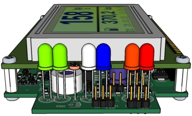

Frage zu Sketch Up:
Wie lassen sich die Bauteile auftrennen?
Grund: Die Farben der LEDs sind vertauscht.
Die Neutral-LED ist ja einzeln, die Blinker und Fernmlicht dagegen zusammen hängend.
Edit: Habs heraus gefunden...
War egtl. recht einfach.
:oops:

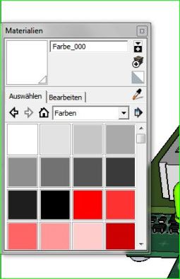

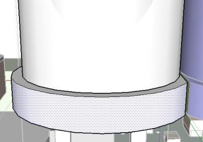

Hier die Auflösung:
1. Das Element auswählen.
Rechtsklick -> "Eindeutig machen"
Dann weiter:
2. Mit nem Doppelklick das Element auswählen. Wird die auf dem Bild "Doppelklick" gezeigte getrichelte Linie angezeigt, ist es korrekt ausgewählt.
Doppelklick
Doppelklick
War es nur ein einfacher Klick, erscheint ein anderer Rahmen.
1Klick
1Klick
3. Den Farbeimer (oben, links neben dem Rotationswerkzeug) auswählen.
Es öffnet sich das "Material"-Fenster.
Materialbox-Fenster
Materialbox-Fenster
4. Beim nun geöffneten Materialfenster "Farben" auswählen (Scrollliste unter dem Reiter "Bearbeiten").
5. Farbe wählen und färben.
Fertig.
Verfasst: 04 Nov 2014 - 01:08
von matzejochen

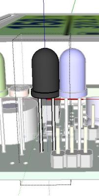

Und noch einTipp:
Kleine Details anklicken, schaut dann wie folgt aus:(fein gepunktet)
kleine Elemente
kleine Elemente
So kann z.B. auch das untere Ende des LED-Körpers anders gefärbt werden.

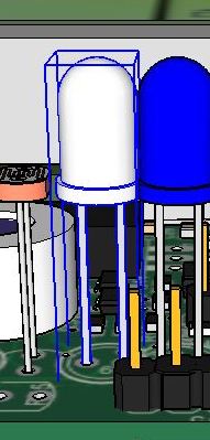

Das fertige Ergebnis schaut so aus:
SIxO
SIxO
Weiter machen.....
:D
8)

Bei meiner alten Mopette würde ich gerne bei einer "rundlichen" Form bleiben, weil auch das Windschild leicht gekrümmt ist. Dann ergibt sich ein gleichmäßiger Spalt, hoffe ich zumindest. :roll:
Nochmal ein paar Bilder mit dem aktuellen Stand. Ich hoffe noch daß es eine Möglichkeit gibt mehrfarbig / transparent zu drucken. Gerade der LED-Bereich wäre ohne Durchbruch elegant.
Ich hab das Sixo jetzt auf Silentblöcken M3 / 8mm hoch. Die Sub-D Buchse ist dann noch ein paar Millimeter zu tief im Blech. Je nachdem wie der Gegenstecker aussieht (die Stecker mit IP67 könnten auch direkt auf dem Blech abdichten wenn die Höhe stimmt).
Steckdose und Zündschloß ragen nach unten durch das Blech, sollte nicht stören. Für die genauen Maße muß ich demnächst das Cockpit zerlegen.
Die Bohrungen für die Taster würde ich nur von innen andeuten, bei Bedarf kann man die dann selbst bohren.
Grüße, Michael
Verfasst: 28 Nov 2014 - 08:28
von Arnold
Hi Michael,
boah, das ist ja schon fertig! Sieht klasse aus. Richtig professionell mit integriertem Zündschloss und Tastern. Passendes Montageblech. Als wäre es ab Werk schon immer am Moped gewesen ;-)
Die Idee, nur die Elektronik und nicht das ganze Gehäuse auf Silent-Blöcke zu stellen, ist genial.
Hat das Gehäuse genug Höhe, um mit Unterlegscheiben, den Sub-D-Stecker "aus dem Blech" zu bekommen? Schau mal, ob der dann nicht zu weit innen sitzt. Die Stecker sind nicht für große Blechstärken gemacht. Im alten Gehäuse ist an der Stelle extra eine Ausfräsung, um die Wandstärke auf 0,7mm zu reduzieren. Dann kuckt der Stecker weit genug durch, um gerade eben die Sechskantbolzen aufzuschrauben und das Gegenstück draufzustecken.
Ich schick' dir die Zeichnung vom Gehäuseauschnitt.
Wo kriegst du diese in die Nut einzulegenden Dichtschnüre her?

mein "Lotus" in Anlehnung an mein Scribble oben, ist fertig. Bin schon gespannt, ob sich das überhaupt so drucken lässt...
Das Display ist leicht gekippt, die Kanten abgeflacht. Alles auf minimale Außenabmessungen getrimmt. Es wird recht eng im Gehäuse. Die Platine wird an der vorgesehenen Stelle gekürzt werden. Die LEDs werden etwas tiefer eingelötet. Der Stecker zum Display entfällt. Stattdessen ein Flachbandkabel.
@Cramat: Diesen kleinen "Wing" in der Displaykontur habe ich von dir geklaut, danke ;-)
Die transparenten Teile werden von innen eingeklebt. Dazu ist sowohl im Display-"Glas" und im Gehäuse eine zueinander passende Stufe. Außen schließt es bündig ab. Das hatte ich beim SIxO 1.0 schon so gemacht. Hält und ist dicht.
Die transparenten Teile hoffe ich bei Schaeffer bestellen zu können. Beim Wing muss ich gemäß den Fertigungsmöglichkeiten noch einen kleinen Fräsradius spendieren.
Die beiden Gehäuseteile haben auch so eine Stufe. Für eine Nut mit Dichtschnur war kein Platz mehr. Außerdem fürchte ich, dass die beiden Gehäusehälften aus dem Drucker nicht so exakt passig sind, dass eine schmale Nut funktioniert. Ich hoffe, dass ich die Dichtung für die Stufe aus einer Platte Dichtmaterial schneiden kann.
Das Display wird in den Deckel, die Platine wie bisher am Boden festgeschraubt. Die Verschraubung der Gehäuseteile ist so eine typische "Plastikgehäusemimik". Ich hoffe, das hält... Als Schrauben habe ich dafür die gut erhältlichen DIN7981-Blechschrauben vorgesehen.
Für die Befestigung des SIxO am Motorrad werden entweder Schrauben mit Sechskantkopf oder eine Mutter im Boden des Gehäuses eingeklebt.
Ich stelle mir vor, dass man die sowieso erforderlichen Dämpfergummis fest mit dem Gehäuse verbindet. Montage am Motorrad erfolgt dann als Einheit SIxO+Dämpfergummis.

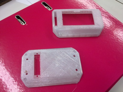

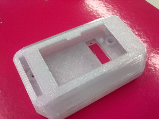

Schülerfirma gegründet - erstes SIxO-Gehäuse erstellt!
Update für alle Interessierten: Die o.a. Schülerfirma Cad-Jet-Production hatte ihren Betrieb aufgenommen
und auch ihre erste Aktionärsversammlung erfolgreich absolviert. :-)
Neben ihren eigenen Samples & Kleinproduktion haben sie auf Basis von Arnolds Entwurf auch den ersten SIxO-Gehäuse-Probedruck erstellt, unten ein paar Fotos dazu. Die Gehäuseteile sehen schon recht passgenau aus: Die Bohrungen der Platine sitzen recht genau über den Schraubsockeln des Gehäuses und Ober- und Unterhälfte passen 'saugend-schmatzend' zusammen. :-)
Im untersten Bild ist zu sehen, dass die von Arnold geplante 'Sollbruchstelle' bei den UART-Verbindern (unnötiges Gehäusevolumen) noch an der SIxO-Platine abgesägt werden muss (gestrichelte Linie): Für die damit entfernten Verbinder zum Flashen/Debuggen der Software befinden sich Alternativen auf der Hauptplatine unterhalb des Displays.

SIxO im neuen Kleid!
Passt alles, wie erwartet. Erstaunlich maßhaltig. Sieht genial aus. Und das ist erst der PROBEDRUCK. Den Qualitätsunterschied macht schon die Druckzeit klar: Probedruck 2,5 Stunden, hohe Qualität 13,5 Stunden.
Die Schülerfirma CAD-Jet-Production hat von mir die Freigabe zur Produktion bekommen. Dort könnt ihr dann bestellen. Ich kläre noch Details.
Displayscheiben lasse ich gerade fräsen. Wer eine Scheibe haben möchte sendet bitte eine eMail an mich (http://www.sixo.de/CONTACT/contact.htm).

jetzt bin ich endlich dazugekommen mein Gehäuse fertig zu machen.
Wie beim Entwurf mit einem Blechteil als Halter, darauf das Sixo montiert und mit dem Gehäuse-Oberteil abgedeckt. Was mir bisher daran nicht so gefallen hat war die Abdichtung vom Stecker nach unten. Weil das Zündschloß daneben eh länger ist und unten rausgesehen hätte, (Stecker wären dann offen) habe ich jetzt auf der Unterseite auch ein Gehäuse. Damit ist dann die Unterseite auch dicht. Kabeleinführung für alle Kabel über wasserdichte Verschraubungen, der Stecker zum Sixo ist im trockenen.

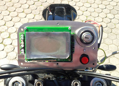

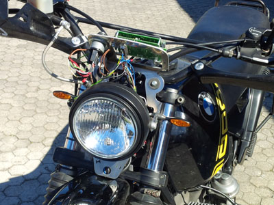

also das Blechteil ist schon fertig und montiert. Es ersetzt das orig. Cockpit, Befestigung über vorhandene Punkte an den Gabelbrücken, Entkopplung über orig. Gummibuchsen.
Gefertigt aus VA / 1.4301, Blechstärke 3mm. Die Biegung des oberen Teils ist sehr stabil, da braucht es keine Verstrebung.
Leider bin ich noch nicht so weit daß ich längere Probefahrten machen kann. Bei einer kurzen Testrunde hat es aber gut ausgesehen.
Bei meiner BMW ist es durch den Boxer auch eher so daß seitliche Schwingungen auftreten.
Nachdem meine Probleme bei der Inbetriebnahme einigermaßen gelöst sind kann ich jetzt endlich den 3D-Druck angehen!
Auf dem Bild der aktuelle Stand, Kabel usw. sind noch sehr provisorisch. Ich wollte aber sichergehen daß alles so weit OK ist bevor der Druck erfolgt.
Scheinwerfer ist neu, LED-Blinker auch. Die müssen noch etwas nach außen damit ich das Windschild auch montieren kann (optional).
Neue Coolride-Griffheizung, Regler dafür sitzt im unteren Druckteil. Damit habe ich nur sehr kurze Kabel.

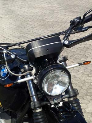

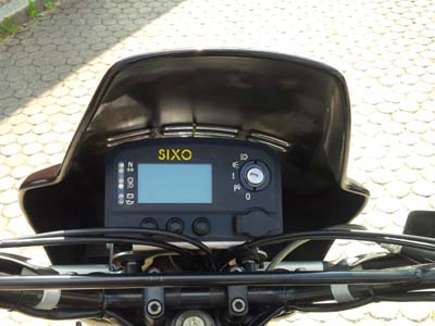

So, nach Langem endlich fertig!
Meine erste Idee, farbiger Druck mit fertigen Symbolen scheiterte an der Druck-Technik.
Entweder stabil und haltbar (FDM), dann aber nur einfarbig.
Oder mehrfarbig, dann aber nicht stabil (3DP).
SLS wäre wohl auch möglich, da gingen die Ansichten aber auseinander. Farbige Symbole gehen aber auch nicht.
Ich habe mich dann für FDM entschieden.
Die Teile sind super stabil und maßhaltig! Das ist besser als erwartet. Gewindeschneiden geht auch prima.
Nicht perfekt sind kleine Details (die Symbole habe ich vertieft mit drucken lassen), aber es geht. Große Flächen sind dagegen recht sauber, aber typisch "rillig". Ich find die Optik aber ganz OK.
Über die Hochschule dauerte es mir zu lange, ich habe die Teile dann schließlich hier drucken lassen:
http://www.gierl-dcp.de/3d-druck/
Die Vertiefung der Symbole habe ich mit Farbe aufgefüllt und anschließend die ganze Fläche leicht angeschliffen. Das ist nicht perfekt, aber ich denke dafür recht haltbar. Sonst hätte ich dafür keine Idee.
Die Scheiben habe ich bei Schaeffer fräsen lassen, umlaufend mit einem Absatz (Gehäuse ebenfalls abgesetzt), so daß sie nach dem einsetzen bündig zur Außenfläche sind. Das hat perfekt gepaßt, sie sind mit einem kleinen "plopp" in die Aussparung gesprungen und hätten schon ohne Dichtmittel gehalten. Ich hoffe das Silikon ist dauerhaft dicht, es haftet nicht besonders auf dem Gehäuse.
Was noch?

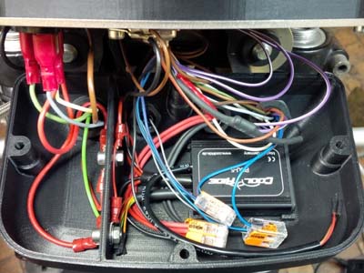

-Kabeleinführungen mit dichten Verschraubungen.
-Coolride-Steuerung im unteren Gehäuse (dafür habe ich kleine Laschen mit drucken lassen zur Fixierung).
-Taster im Gehäuse, zusätzlich habe ich einen in der orig. Lenkerarmatur verbaut (also den "nach oben Taster gibt es doppelt). Damit kann ich vom Lenker aus durch die Anzeigen schalten. Alle drei hätte ich so aber nicht untergebracht.
Zündschloß + Steckdose sind durch einen Steg vom Rest getrennt, ich denke die sind beide nicht wasserdicht.
Im Moment fahre ich ohne die Verkleidung, die soll aber wieder dran. Darum sind die Blinker auch nach außen gewandert.
Fazit bisher: mehr Aufwand als gedacht (ist aber immer so), Sixo funktioniert (mit ein paar kleinen Einschränkungen) super! Mit der Optik bin ich recht zufrieden, ist aber sicher Geschmackssache.
Und hier noch Bilder dazu, ich hätte auch noch ein paar mehr.
