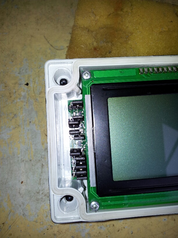

Jumper
Jumper

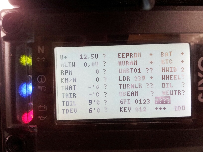

Test SiXO a Fahrzeug_2

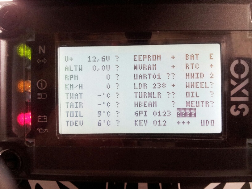

Test SiXO a Fahrzeug_1

Anbei ein paar Bilder, die vielleicht für die Cracks hier hilfreich sind.

Die Simulation habe ich gestern mal gemacht und da zählt auch der DZM; da ich nicht weiß, wie das softwaremäßig gelöst ist, kann ich nicht einschätzen, ob das zur Beurteilung der grundsätzlichen Funktionalität der Platine beiträgt, wollte es daher nicht unerwähnt lassen.

Flashen: Als nächstes habe ich meinen SiXO aufgemacht, Jumper auf Program getauscht, Kabel eingesteckt - Peter hatte mir schon gesagt, sein Kabel ginge nur in eine Richtung drauf...also geschaut, okay, sah gut aus. Converter ins Läppi rein...fragt mich doch mein XP nach nem Treiber...kein Treiber im Bundle dabei. Nagut, Dr Google weiß doch da meistens Rat, ich also kurz gesucht, gefunden, runtergezogen und beim Installieren kommt eine Sicherheitswarnung, die zu installierende Software hätte den Logo-Test nicht bestanden. Aha...? Peter angerufen, er hat mir dann den richtigen Treiber übermittelt. Installation ging dieses Mal ohne Probs. Also Kamerad auch rein, dann wie im Handbuch beschrieben fortgefahren. Beim Starten des Flashtoolskriege wähle ich, wie von Peter beschrieben, COM4 und kriege schon wieder ne Fehlermeldung..."select port open error"...Software musste ich dadurch jedesmal neu starten, um mich durch die verschiedenen Ports zu klicken. COM3 hatte diese Fehlermeldung nicht, sollte also doch dann eigentlich der richtige sein...bekam aber eine Meldung" Communication error push RESET"...Wo ist RESET? Mein zweiter Vorname entwickelte sich augenscheinlich zu "Fragezeichen" Naja, hab so ziemlich alles dann versucht, was mir in den Sinn kam; Neustart, etc. hat alles nix gebracht. Und dann kam ich drauf, mal Peter´s SiXO aufzumachen. Und stellte was fest? Genau, bei seinem SiXO passt der Stecker des Flashkabels nur in eine Richtung, ohne die Kontakte zu verbiegen. Er hat nach außen zur Gehäuseseite viel weniger Platz, als ich und sein Stecker ist deswegen extra auf einer Seite dicker, als auf der anderen und kann somit nicht falsh aufgesteckt werden, ohne seine Kontakte zu verbiegen. Bei mir isses aber anners! Ich kriege seinen Stecker bequem in beide Richtungen drauf, obgleich es anfangs nicht so aussah. Ist mir werst dadurch aufgefallen, als ich beim ihm reingesehen habe. Also, Stecker andersrum - und siehe da, mein Flashtool öffnet auch auf einmal das Hauptfenster und fragt mich nicht wild onanierend nach baud rate, etc. Das scheint wohl irgendwie ein Bug zu sein, denn obwohl es bereits den Kommunikationsfehler gemeldet hat, macht das Tool munter weiter und will mal Baud Rate und dann auch den Softwarepfad haben, um dann doch wieder mit so nem pomadigen timeout zu kommen. War kurz vorm abkeuern! Jedenfalls war nach dem Tausch des Steckers das Flashen ein echtes Pipifax!
Resultat: Erneuter Teilerfolg. Der Öldruckschalter wird nicht mehr, wie zuvor, als Fehlermeldung angezeigt. Allerdings leuchtet nun auch nach mehreren Sekunden die Öl-LED nicht mehr nach Einschalten der Zündung. Leider stellt sich der DZM aber nach wie vor tot und zeigt nur "0" an. Insofern ist der Verdacht in meinen Augen und aus meinem technischen Verständnis mehr als naheliegend, dass auf der Hardware-Seite irgendwas über den Jordan ist. Im Moment kann ich auch ganz gut ohne den DZM leben, aber spätestens zum Vergasersynchronisieren nächsten Winter wird´s eher bleeeed.
