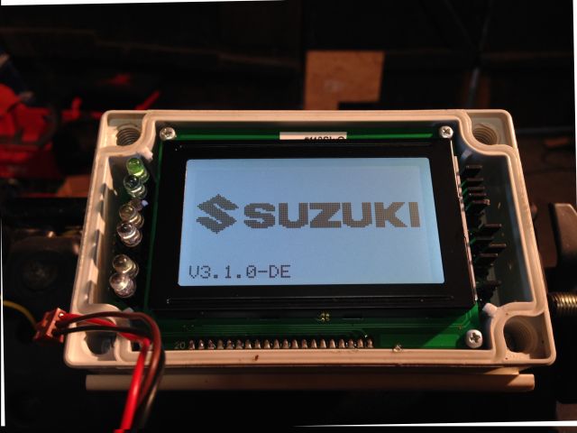

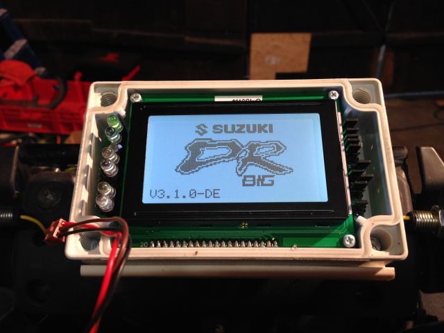

Malzeit Leute.
Heute gibts mal nur n paar neue Bildchen.
Thema heute: SIxO mit Suzuki DR Big Logo.
Entworfen und erfolgreich ins System verpflanzt von: Sebbo
SIxO mit "Suzuki" Logo
SIxO mit "Suzuki DR BIG" Logo
(mein Favorit!)

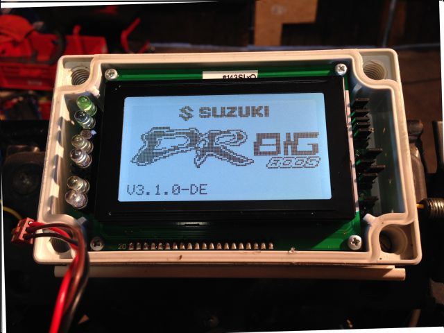

und
SIxO mit "Suzuki DR BIG 800" Logo
Wenn jemand Hilfe beim Erstellen der Logos benötigt, frag ruhig. Ich helfe gern weiter bzw. leite die Fragen dann an Sebbo weiter.

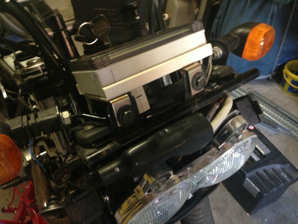

Es ist endlich geschafft.
Mein SIxO ist montiert! 8)
Zwar gibts noch Einiges zu ändern. Aber, technisch ist er betriebsbereit und funktioniert hervorragend!
SIxO an Matze`s BIG im DR-BIG-Forum
